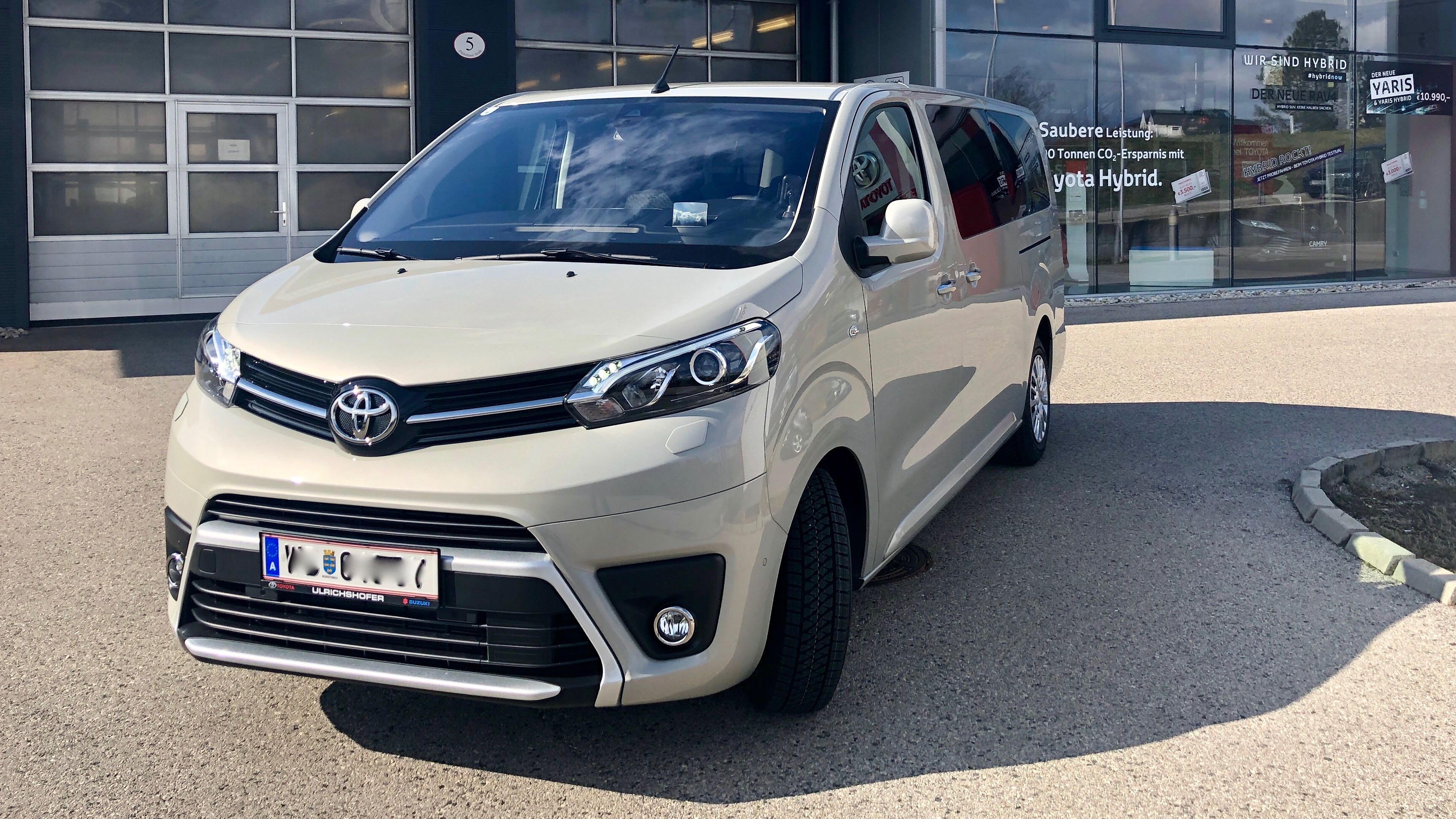

Im Oktober 2019 bestellt, Ende Februar 2020 geliefert. Der Neukauf war eine Herausforderung, aber das ist eine andere Geschichte. Seit Wochen schlafe ich auf der Betriebsanleitung und da gibt es ein paar Punkte, welche empfohlen, aber nicht begründet werden. Einer dieser Punkte folgt so gleich. Zuerst ein paar Daten: TOYOTA Proace Verso mit dem längsten Radstand und einer Länge von 5,30m. Motorisiert mit einer 2.0 L Dieselmaschiene mit 130kw/177PS und einem Achtgangautomatikgetriebe. Als Ausrüstungspaket spendierte ich dem Auto Xeonscheinwerfer mit LED Tagfahrlicht und einem Sicherheitspaket in dem auch ein adaptiver Tempomat inkludiert ist. Diese hält einen voreingestellten Sicherheitsabstand zum Vordermann in der Kolonne.
Desweiteren gibt es ein Pre-Collisions System mit einem Kollisionswarner. Jetzt die Frage: Diese (System und Warner) soll man im Anhängerbetrieb deaktivieren. Was nicht dabei steht ist, WARUM? Nicht einmal die Verkäufer bei TOYOTA hatten darauf eine Antwort. Ein paar plausible Meinungen habe ich schon eingeholt. Aber vorerst hätte ich Eure geschätzte Meinung erfahren.

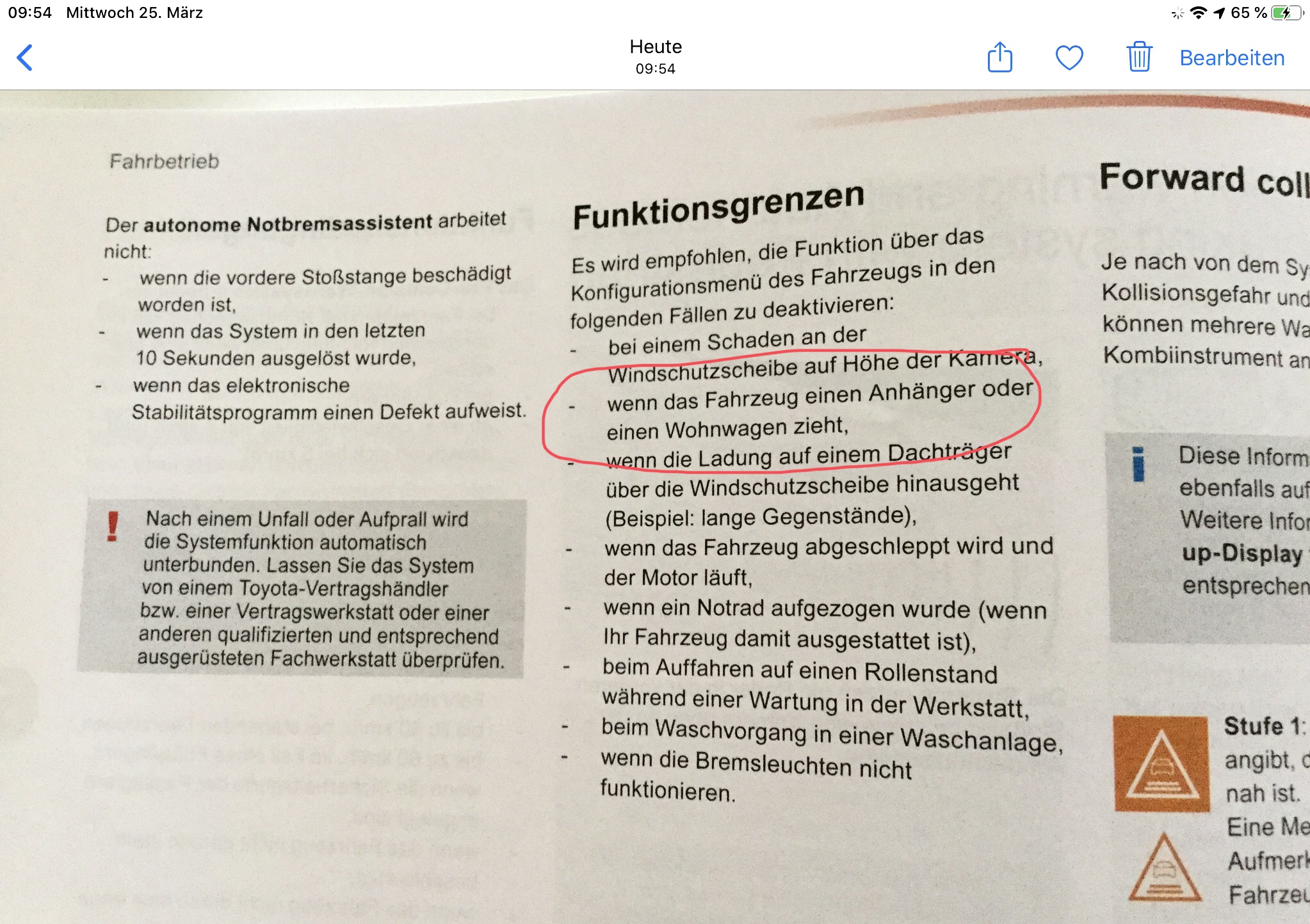

Hier am Foto ist die Stelle an der das geschrieben steht. Aktuelle Betriebsanleitung 2020 auf Seite 240

Ich glaube aber nicht das du den Bremsassistent (BA) ausschalten kannst.
Doch geht, siehe Video1. Video2
Zitat:
Zitat von
Allesfahrer
Und wie gesagt, es wird darauf aufmerksam gemacht das du ihn deaktivieren sollst weil er nicht zuverlässig funktioniert, das wird Toyota aber nicht in die Betriebsanleitung schreiben. Du kannst natürlich damit fahren, aber du darfst dich eben nicht darauf verlassen das er immer zu 100% funktioniert.
In der Tat steht genau das in der Betriebsanleitung. Man soll sich nicht darauf verlassen, weil viele Faktoren dafür sorgen können, dass es nicht funktioniert. Schlechte Sicht bei Schneefall, Regen, Nebel. Blendung durch den Gegenverkehr, Sonne oder Ausfahrten von Tunnel. Verschmutzung der Windschutzscheibe. Auch der Sensor in der Stoßstange verträgt keinen Schnee, Eis oder Schlamm.
