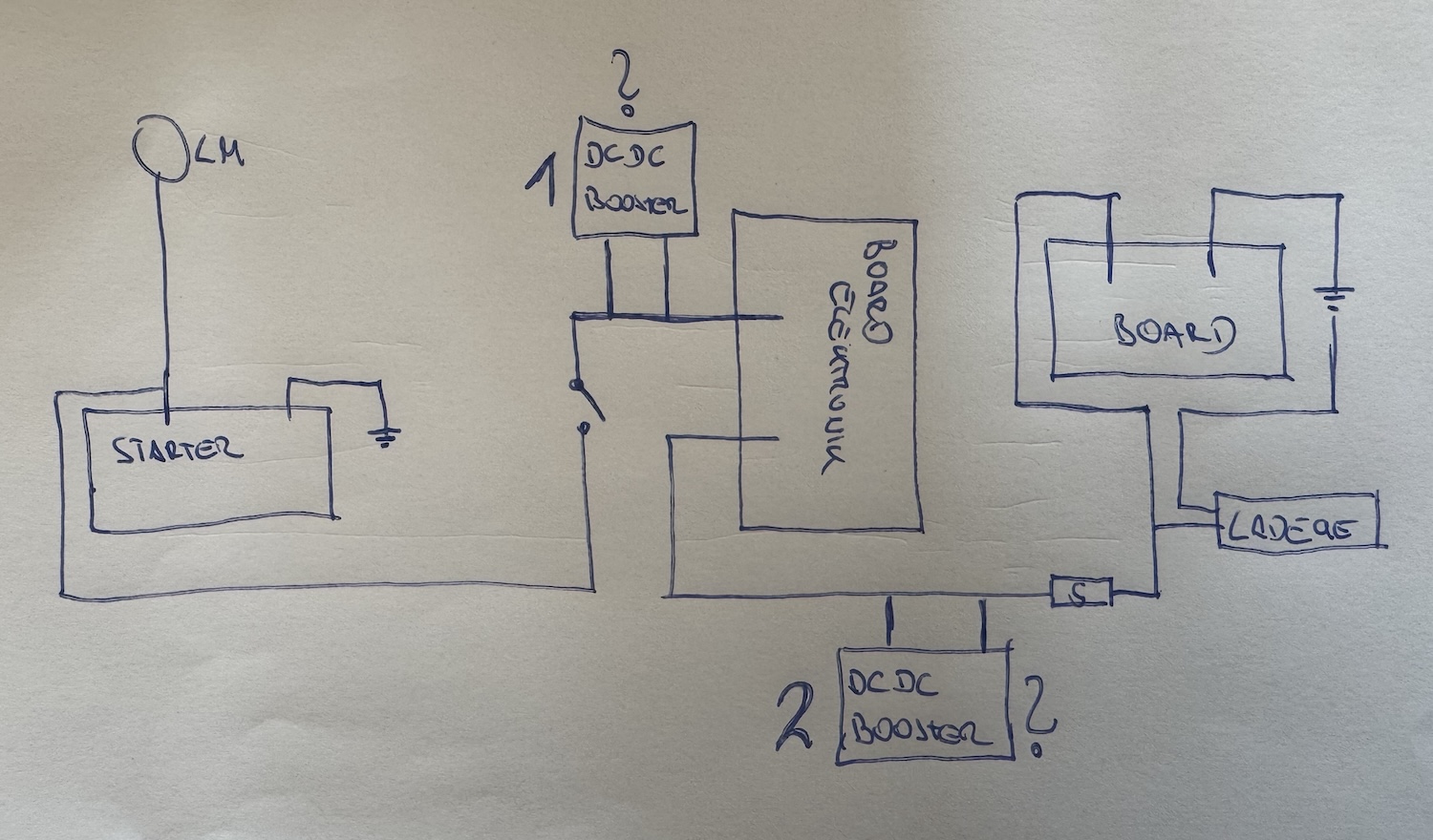

    Hey Leute,
    Möglicherweise wisst ihr ja Rat…
    Möchte oben genannten Booster verbauen und bin mir unschlüssig wo..
    Pos 2 wäre sehr leicht einzubauen, Pos 1 wär die ur fizzelei…
    das Trennrelais ist in der Bordelektronik verbaut.
    die frage ist, wo macht er sinn?? In der Anleitung steht „so nahe an der Board Batterie wie möglich“ aber funktioniert dann die Board Elektronik noch ??
    Lässt der Booster in beide Richtungen durch ??
    Und noch eine Frage zu den Kabeln.. empfohlen wird 16mm2.. wenn ich mir die Original verlegten anschau sind das maximal 10mm2… ist das nicht ein bisserl wenig ??
    danke für eure infos
    Snoop
    (anbei die Skizze)

    also was ich bis jetzt rausgefunden habe, nur falls es von Interesse ist :
    "Für einen 30-Ampere-Ladebooster (DC-DC Wandler) im Wohnmobil ist ein Kabelquerschnitt von
    mindestens 6 mm² erforderlich. Um Spannungsverluste auf längeren Strecken (z. B. vom Motorraum bis zum Heck) zu minimieren und eine optimale Ladeleistung zu gewährleisten, wird jedoch häufig 10 mm² oder sogar 16 mm² empfohlen"
    Ladebooster werden nach dem Trennrelais (in Fahrtrichtung hinter der Trennstelle, also zwischen Trennrelais/EBL und Aufbaubatterie) installiert. Sie fungieren als intelligente Brücke zwischen Starter- und Aufbaubatterie, meist möglichst nah an der Bordbatterie, um Leitungsverluste zu minimieren und die Batterie schonend zu laden"
    in den verschiedensten Foren ist man (hätt ja einfach auch sein können) verschiedenster Meinungen von wegen wo platziert und Trennrelais muss raus / kann bleiben.
    warum nur 30 Amp (angeblich hat meine LM 150A) weil ich net will das mir die LM im tiefsten Irland abbrennt und ich dann für immer dort bleiben muss (wobei...), man
    ließt das zumindest immer wieder obs wahr ist oder auch nicht .. ka
    Bin zumindest ein stück weiter gekommen mit dem EBL was bei mir nur ne Platine mit Sicherungen und nen verlöteten Trennrelais ist ..
    ist ein N
    ordelettronica 185-XXX, werd morgen nochmals zu
    Wohnmo gehen und alles zerlegen, mal sehen ob ich rausfinde was das XXX ist.
    Fiat Ducato mit Giottiline Terry 22 Aufbau

    ok, wollte nur vermelden, alles eingebaut und funktioniert... letzte Hürde war das der minus nicht 1:1 durch geschliffen sondern auch gekappt wird somit ist gleich mal gar nix gegangen ..
    war aber easy auszumessen ...
