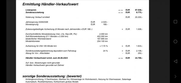

    Da ich eigentlich hauptsächlich über meinen Fzg Wert noch an Nova sparen kann, habe ich ein weiteres Gutachten anfertigen lassen, es wurde diesmal ein Wert von 24700€ ermittelt.
Hits:	1814
Größe:	20,8 KB
    Wieder in die entsprechenden Formeln eingesetzt, komme ich auf 4742,40€ Nova Gebühren. Den Malus muss ich laut eines Urteils nicht berechnen, spare also 300€.
    https://www.nova-rechner.at/index.ph...ueckverguetung Da mein Fahrzeug vor dem 30.06.2008 zugelassen ist, trifft es entsprechend zu.
    Das also wäre zu zahlen, vorausgesetzt, die Sachbearbeiter glauben mir. Also alle Rechtslagen und für mich relevanten Urteile auf der Seite des BMF ausdrucken, entsprechende Passagen markieren, damit dann meine Berechnungen beim Termin im Finanzamt begründen.
