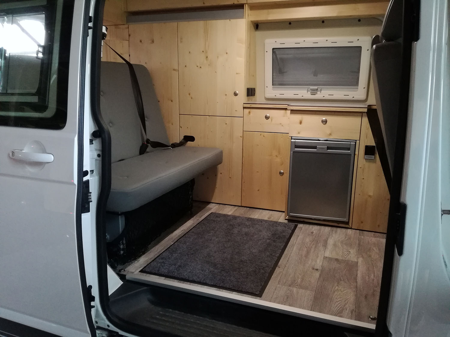

    Rechnungen habe ich nur von den Elektrogeräten und den Holzplatten. Ansonsten ist alles selbst von mir oder sehr guten Freunden gemacht. Das wird eine Feilscherei beim Schätzen
    Das mit den CO2 Werten ist mir auch schon aufgefallen - der Bus hat 219g / km.
    Also 1qm Laderaum bleibt bei mir immer frei. Allerdings kann ich weder die Sitzbank noch die Einrichtung ohne weiteres herausnehmen. Sagen wir so. Die Sitzbank schon, die Einrichtung gar nicht.
    Ich hänge mal ein Bild von meinem Ausbau an. Wie gesagt Laderaum bleibt, aber mit LKW hat der Bus nicht mehr viel zu tun
