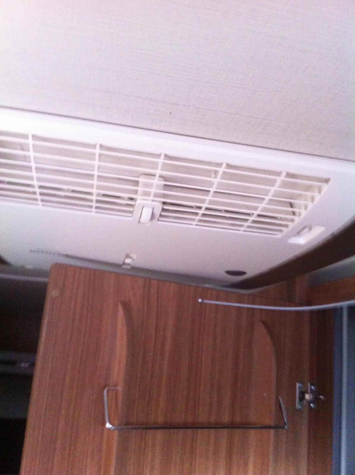

Habe bei Zgonc eine Einhell erworben. Dort gab es zwei Leistungsstufen, hab die kleiner genommen.
Habe das Ding seit mittlerweile 2 Jahren im Einsatz. Funkioniert für meine Zwecke ganz gut. Kühle am Abend herunter bzw. läuft sie auf kleiner Stufe den ganzen Tag.
Seit dem Vorjahr habe ich einen zweite Schlauch eingebaut. Da die Klima die Warme Kompressorluft nach außen bläst, wurde bisher über die Tür bzw. Zwangsbelüftungen immer wieder warme Luft von Außen angesaugt. Habe die Klima jetzt so umgebaut, dass auch diese Luft über einen Schlauch angesaugt wird.
Daher seit dem tolle Kühlleistung. Und es wird nur die im WOMO befindliche Luft gekühlt.
