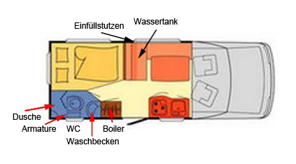

Anhang 3796
Das Bild vom Grundriss, soll ungefähr zeigen wo im inneren Wasserstellen sind ( ist fast unser Grundriss - lediglich Herd und Spüle, in der Küche, sind hier getauscht ).

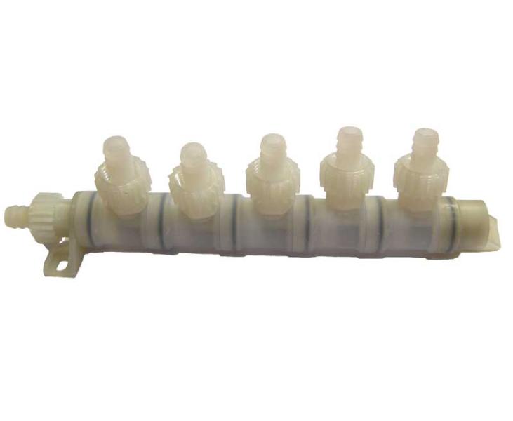

Es könnte sein dass dort unter oder im Bad - Boilerbereich Wasserabzweiger dieser Art montiert sind: Anhang 3797
Diese Verteiler sind gesteckt und dichten m. Hilfe eines O-Ringes ab. Es könnte sein dass hier ein O-Ring bei erhötem Druck - wenn der Boiler aufheizt - undicht ist.
Was würde ich machen? Evtl. wenn du die Möglichkeit hast das komplette Wassersystem mit 1-2bar Druck abdrucken . D.h. mit HIlfe eines Druckregler u. Manometer das System mit 1-2bar füllen. Zw. Kompressor u. Druckregeler einen Absperrhahn einbauen so dass man nach dem Befüllen das ganze Absperren kann. So siehst du ob du Druckverlust hast. Wenn ja, die lecke Stelle dann mit Dichtheitsspray suchen.
