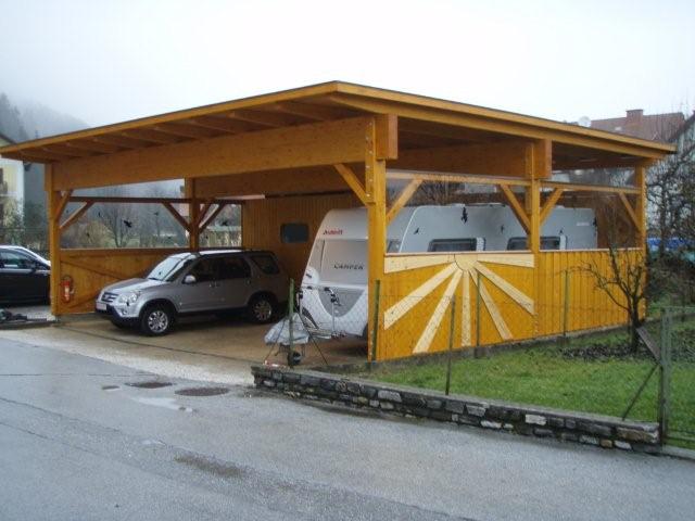

    Unser Carport ist nun fertig!!

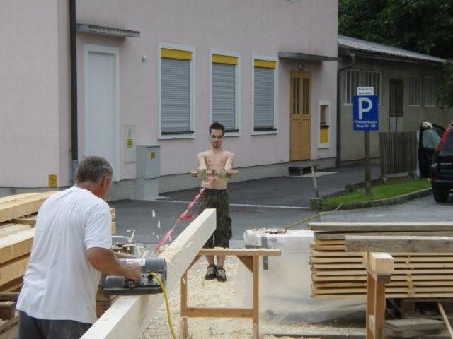

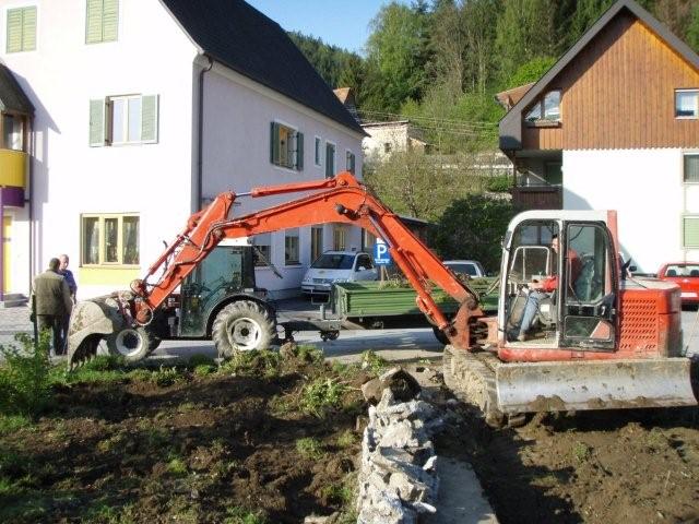

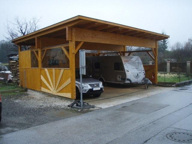

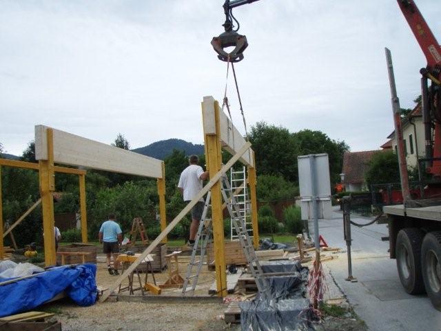

    Viele suchen Einstellplätze für WW u.WM, wir haben das Glück gehabt ein Grundstück zu kaufen und nach einer Bauzeit von 6 Monaten mit Freunden und Verwandten an den Wochenenden unser Carport errichtet. Von der Planung bis zur Fertigstellung haben wir fast alles selber gemacht. Das Holz vom Bauern gekauft, schneiden lassen dann selbst gehobelt gestrichen und verarbeitet. Das Leim Holz für die tragenden Teile haben wir fertig gekauft. Das Foliendach haben wir von einer Fachperson machen lassen, es soll ja dicht sein. Auch das Statischen Berechnungen überbliesen wir einen Fachmann. Das Carport hat 85m2 und Platz für zwei Autos und einen Wohnwagen. Auch eine 10m2 große Abstellkammer für Reifen und diverses Campingzubehör ist noch im Carport hinter den beiden Autoabstellplätzen. Vielleicht ein kleiner Anreiz für einige von euch. Mit einigen Fotos möchte ich mich verabschieden.

    Das ist kein Geheimnis, haben alles genau mitgeschrieben. Material (Holz, Eisen für das Fundament usw.) haben wir zum Großteil roh Eingekauft und mit Hilfe von Freunden selber Verarbeitet. Ist eine Menge Arbeit aber im Endeffekt um einiges billiger als fertig zu kaufen. Nur das Material ohne Arbeitszeit( die ja fast zur Gänze gratis war) sind wir auf 10500€ gekommen, wobei die Pflastersteine noch fehlen, die nächstes Jahr noch gemacht werden.
