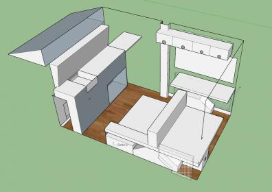

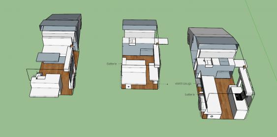

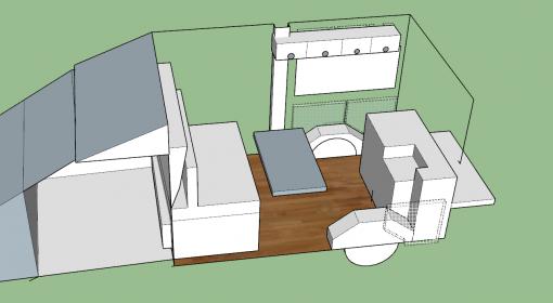

    Ich bin gerade dabei einen Fordtransit (2,75m lang und 1,75m Breit Laderaum) namens Bonnie (auf Englisch ein Name und bedeutet auch "hübsch") auszubauen und hab ein paar grobe Design Ideen die mir gefallen aber hätte gern ein bisschen einen Input zwecks "praktikabel oder nicht?" oder allgemein Vorschläge
    Es ist ein Vorderradantrieb, deswegen bin ich recht am hin und her entscheiden ob es klug ist, die Küche (es kommt nämlich auch ein 100l Wassertank und Kühlschrank hinein) ganz hinten hin zu geben zwecks Gewicht...
    Ich bin Informatiker und möchte auch aus dem Bus arbeiten können, deshalb die Idee (bei dem 3ten Design) den Tisch herunter klappbar zu machen von der Wand und mit einer Schiene zum Sofa ziehbar quasi und an der Wand evtl. einen Zweitbildschirm
    Ansonsten mach ich recht viel Sport (snowboarden, Schneeschuhwandern, Radeln [Wobei das Radl hinten oben wäre ;-) ]) und würde auch eine mehrere Monatstrip nach Norwegen planen wollen ) So viel zu mir
    Wäre über ein paar Ideen und Diskussionen dankbar und erfreut
    Alle 3: Klicken Sie auf die Grafik für eine größere Ansicht

    Hallo und willkommen!
    Der große Wohnmobilist bin ich nicht, also halte ich mich mit detaillierten Vorschlägen eher zurück.
    Zwei Punkte fallen mir ein:
    Könntest du die Fahrerkabine ein beziehen, oder wenigstens einen Durchgang möglich machen? In einem Wohnmobil mit sehr limitiertem Platz wäre das sehr willkommener Platz. Dazu könntest du dann auch bei Regen oder Gelsenschwärmen (oder den von allen heiß geliebten Midges im Norden) nach hinten, ohne aus zu steigen.
    Zu deiner Frage mit der Gewichtsverteilung: Bei der in den Grafiken gezeigten Hinterachsposition wird der negative Effekt des Wassertankes hinten nicht so groß sein, bei besonderen Umständen wie Anfahren auf einer nassen Wiese bergauf wäre möglichst viel Gewicht auf der Vorderachse günstig. (Ich vergleiche dabei mit unserem Gespann: Caddy mit leichtem Motor vorne und leichtem Wohnwagen. Da können die Vorderräder bei Nässe relativ leicht einmal durch rutschen.) Wobei da vielleicht auch die Frage, aus was du die Einrichtung baust, hinein spielt: Wenn du alles aus dicken Dreischichtplatten oder Schwererem baust, wird die Kiste ganz schön schwer.
    georgf.
    2.170
    Servus
    Meiner Meinung nach benötigst du keinen so großen Wassertank, da ich keine Sanitärzelle (Dusche, Waschbecken, WC) sehe. Für die reicht ein ca 30 l Wasserkanister mit Tauchpumpe - zur Not mit einem ausziebaren Wasserhahnm falls du dich im Freien abduschen willst (Sport ??). Dieser Kanister hat den Vorteil, dass du auch keine Einfüll- und Ablassöffnung in der Karrosserie benötigst.
    Sind Fesnter bzw Dachhauben auch geplant ?
    Wie georgf schon erwähnte, würde ich auf jeden Fall einen Durchgang zum Fahrerhaus machen und die beiden Sitze mit Drehvorrichtung ausstatten.
    Viel Spass beim Ausbau

    Hi Namenloser,
    mir erscheint Entwurf 3 am praxistauglichsten, wenn du die Trennwand drinnenlassen willst. 100 Liter Wasser spazierenzufuehren macht dann Sinn wenn du dich laenger wo einigeln willst, aber die musst du auch frisch halten. Ohne Toilette wirst Du Dir als Freisteher keine Freunde machen.
    LG Bernd
    Muß der 100l Tank denn auch bei der Küche sein ? Dort braucht man sowieso schon viel Platz für KS und sonstiges Küchenzeug. Warum nicht (wie bei vielen Weißware) weiter vorne unter der Bank. Wie siehts unter dem Fahrzeug aus ? Es gibt spezielle Tanks, die dort zwischen Achsen etc. passen. Dann aber weniger für Wintercamping.
