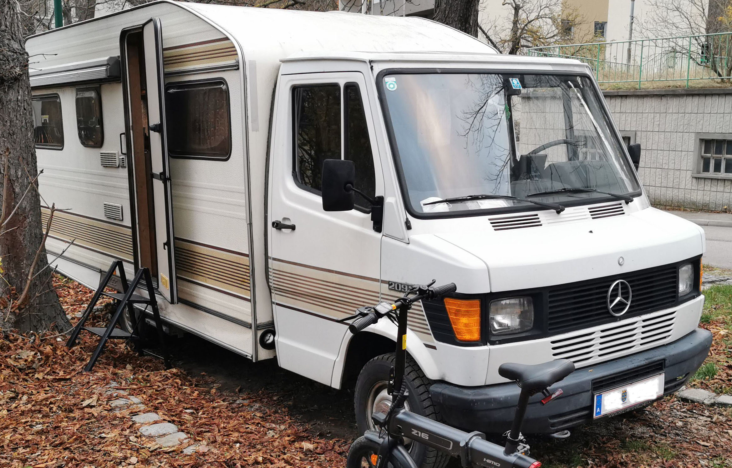

    Einen MB 209D mit Puschaufbau, BJ 1983 (Bilder im Anhang)
