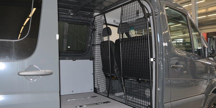

Hits:	303
Größe:	44,3 KB
ID:	6686So etwas habe ich zb.für nen Fiat Ducato gesehen. Ich habe drei Anbieter gefunden. Steht auch was dabei dass Sie TÜV geprüft sind aber das ist ja wieder in Deutschland ,also k.A. ob das überhaupt irgend ne Wertigkeit hat bei uns.

    einfach auf der landesprüfstelle nachfragen. hier gibts auch geteilte:
    https://eurotech-automotive.de/de/tr...tter-B-Saeule/

    Danke für den Link soul! Werde ich machen
