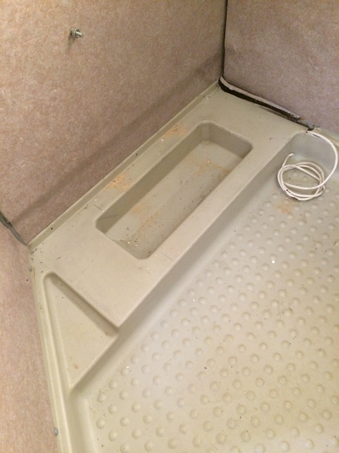

    Nachdem ich die Thetfordtoilette entfernt habe, hat es folgendermaßen ausgesehen.

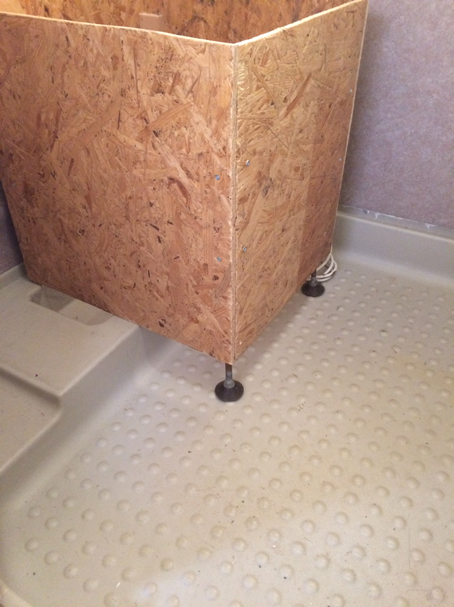

    Ich habe anschließend aus alten OSB Platten einen Kasten zusammengeschraubt der den Abmessungen der TTT entsprechen soll. Meine Thetford hatte eine Tiefe von 38,5 cm an die ich soweit als möglich herankommen wollte. Es wurden im Endeffekt 45 cm.

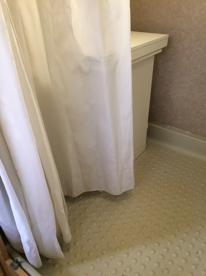

    Weiters hatte ich geplant die TTT auf irgendwelche Füße zu stellen um sie im untersten Bereich vor Feuchtigkeit zu schützen, da ich ja einen Duschvorhang habe der fast bis zum Boden reicht ( nicht solche Füße wie am Bild ).

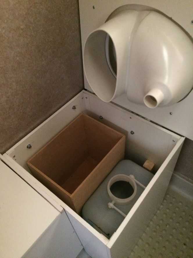

    Auf Grund des Aufsatzes der Duschtasse im WC Bereich und der von mir geplanten Minimalgröße der TTT , war es rechnerisch nur möglich einen 10l Urintank zu installieren.
    Weil mir aber ein 13l Tank lieber gewesen wäre habe ich diese verlängerte Form der Front und Seitenwände gewählt. Diese wird noch mit Silikon im Bereich Duschtasse und Wänden abgedichtet. das ist jedoch auf dem Bild von gestern nicht zu sehen.Weitere opt. Verbesserungen kommen noch in den nächsten Tagen.
    In die Tiefe konnte ich mit größeren Maßen des Tanks nicht gehen, da dahinter der Feststoffkübel ist.

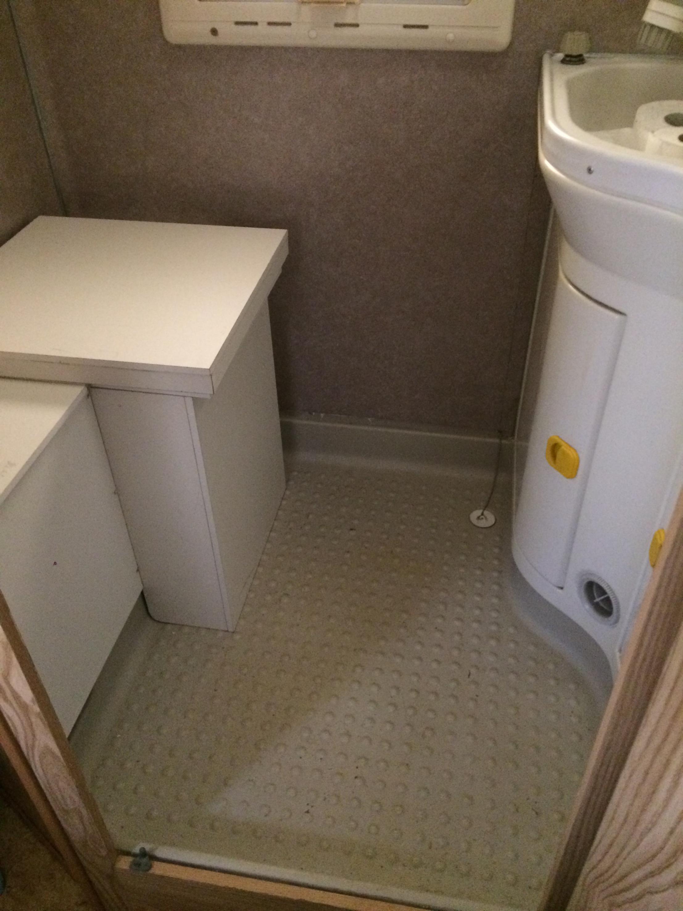

    Als WC Brille habe ich die kleinste am Markt erhältliche gekauft und montiert. Den Sitzdeckel habe ich nicht montiert, da der Platz zw. Brille und Außenwand zu gering gewesen wäre.
    Den jetzigen Deckel kann man als Sitzgelegenheit vor dem Waschbecken oder als kurzfristige Ablage verwenden.
    An der linke Seite ist noch ein Behälter für Einstreu befestigt.
    Auf der rechten Seite ein Kl. Vorratsbehälter mit Frontklappdeckel für Müllsäcke bzw. Reinigungs und Desinfektionsmittel.

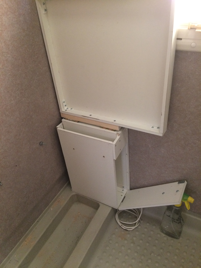

    Oben fehlt noch ein Bild ( Computer hat es nicht geschickt ).
    Hier ist es :
