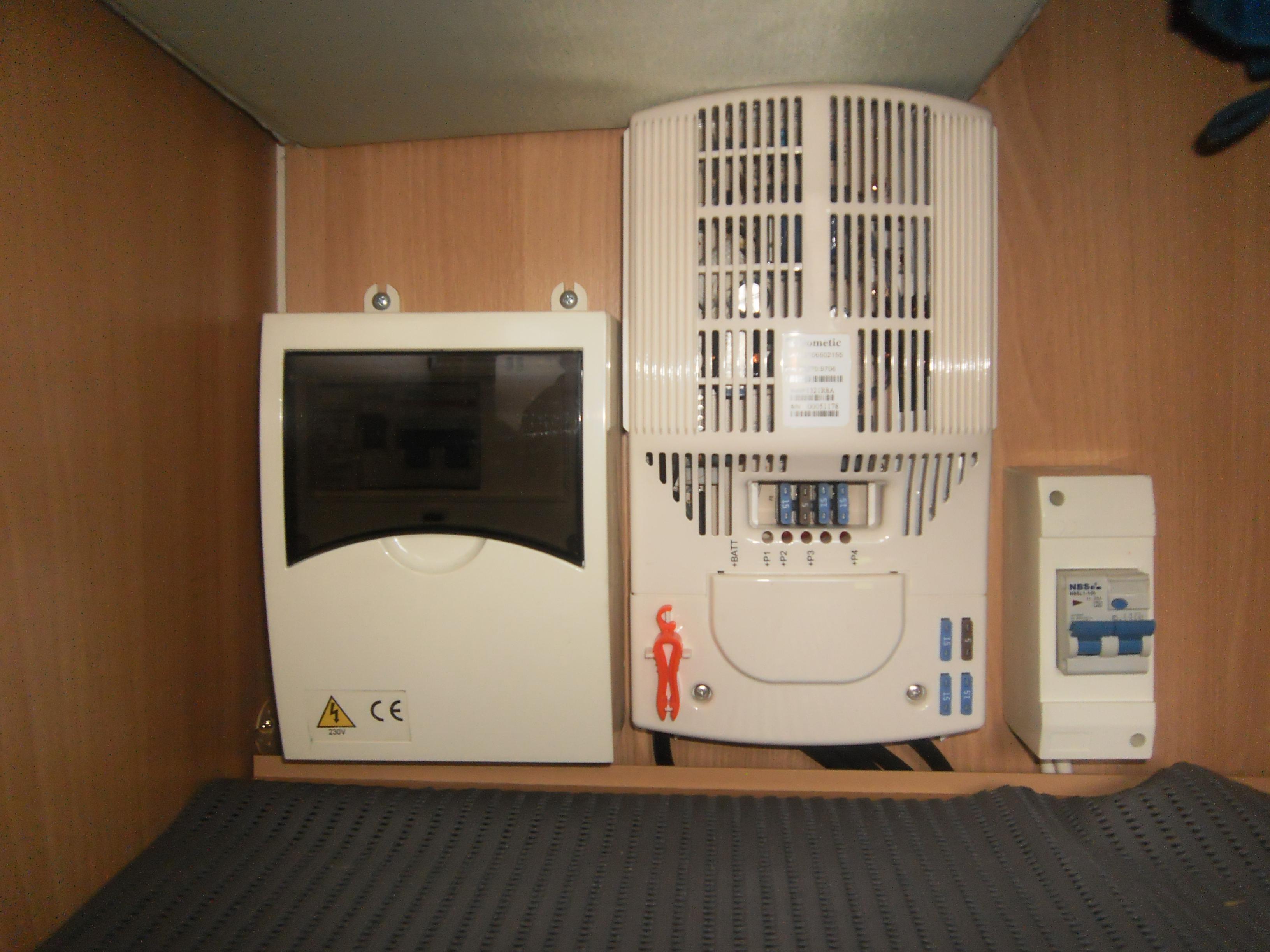

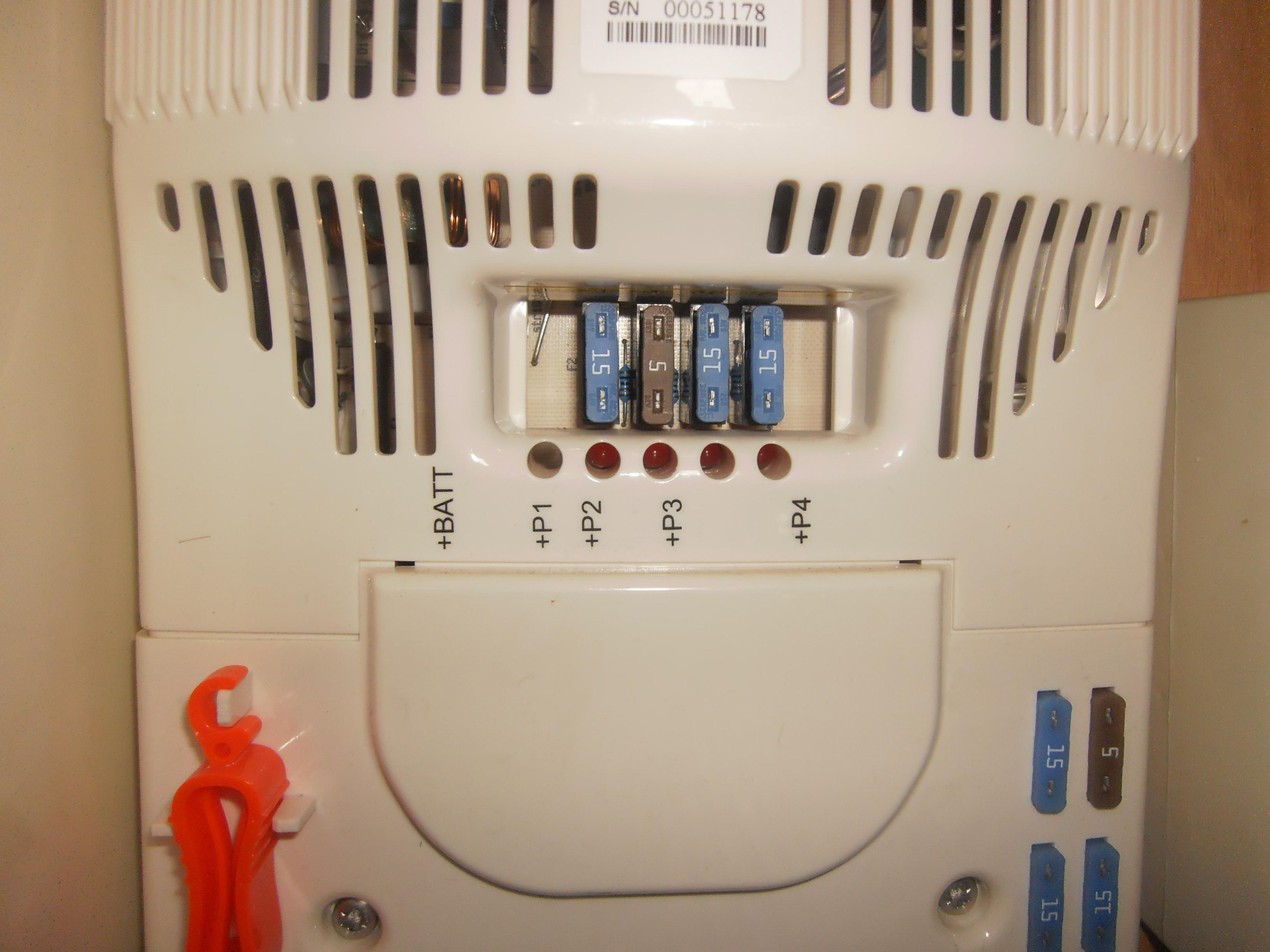

    Ein Servus an Alle, besonders an Martin. Ich bin erfreut, wieder mal was von Dir zu lesen. Zum Thema: Den 12V Trafo habe ich schon mal entdeckt. Hier sieht es mal so aus:

    Also Dieser macht aus meinen 230V Außenstrom 12V. Ich muß das Ding mal auf schrauben. Da kann ich also die Moverbatterie mit drauf hängen? Bekommt die dann nicht auch einen Ladestrom? Weil ein 12V Ladegerät hängt ja schon neben der Steuereinheit der Mover.

    Batterie Schnellanschluss Klemmen... Da kriegst du beliebig viele und auch beliebig dicke Kabel dran... Und die Mover Batterie samt ihrem angeschlossenen Ladegerät dort anklemmen, wo die Dauerplus Leitung vom Auto kommend angeschlossen ist. Diese abklemmen und isolieren und weglegen.
    Hast Du keinen Landstrom, schaltet ein Relais im vorhandenen Kastl auf "Auto Betrieb" um -> Strom kommt aus der Moverbatterie, diese wird dadurch entladen (no na)
    Hast du Landstrom, schaltet das Mal um, versorgt den WoWa mit 12V aus dem Netzteil, gleichzeitig lädt das Ladegerät die Mover Batterie ohne dass aus dieser Strom entnommen wird -> perfekte Ladung der Batterie - sofern es ein gutes Ladegerät ist - garantiert.
    Funktioniert bei mir bereits im dritten Wohnwagen seit Jahren perfekt und ist ohne Spuren mit ein paar Handgriffen wieder zurück zu bauen.

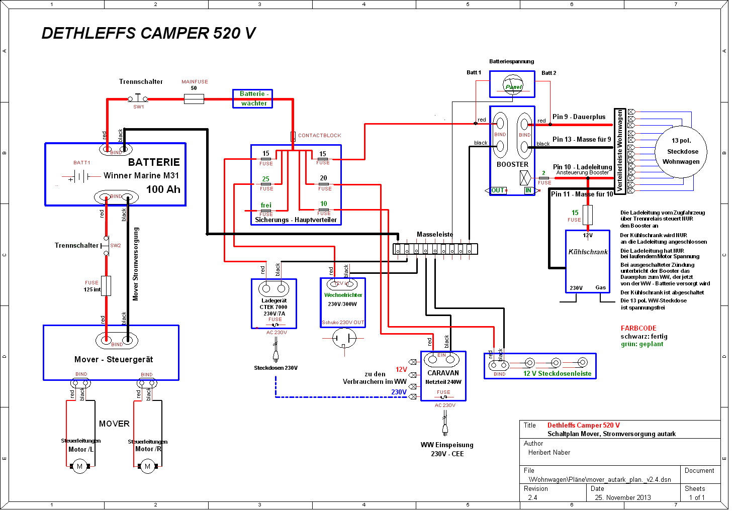

    Hab ich zwar schon vor Jahren gepostet, aber wenns jetzt jemand hilft:
    Thema Moverbatterie vernünftig einsetzten.
Hits:	5296
Größe:	280,8 KB

    Oh danke, vielleicht verschafft mir das den fehlenden Durchblick.

    wennst den Stromlaufplan für Dauerplus vom Auto zum WW
    und die Boostereinbindung zum Battladen währen der Fahrt willst, sag mirs ..
    geht ganz einfach und dann ladet deine Batterie während der Fahrt.

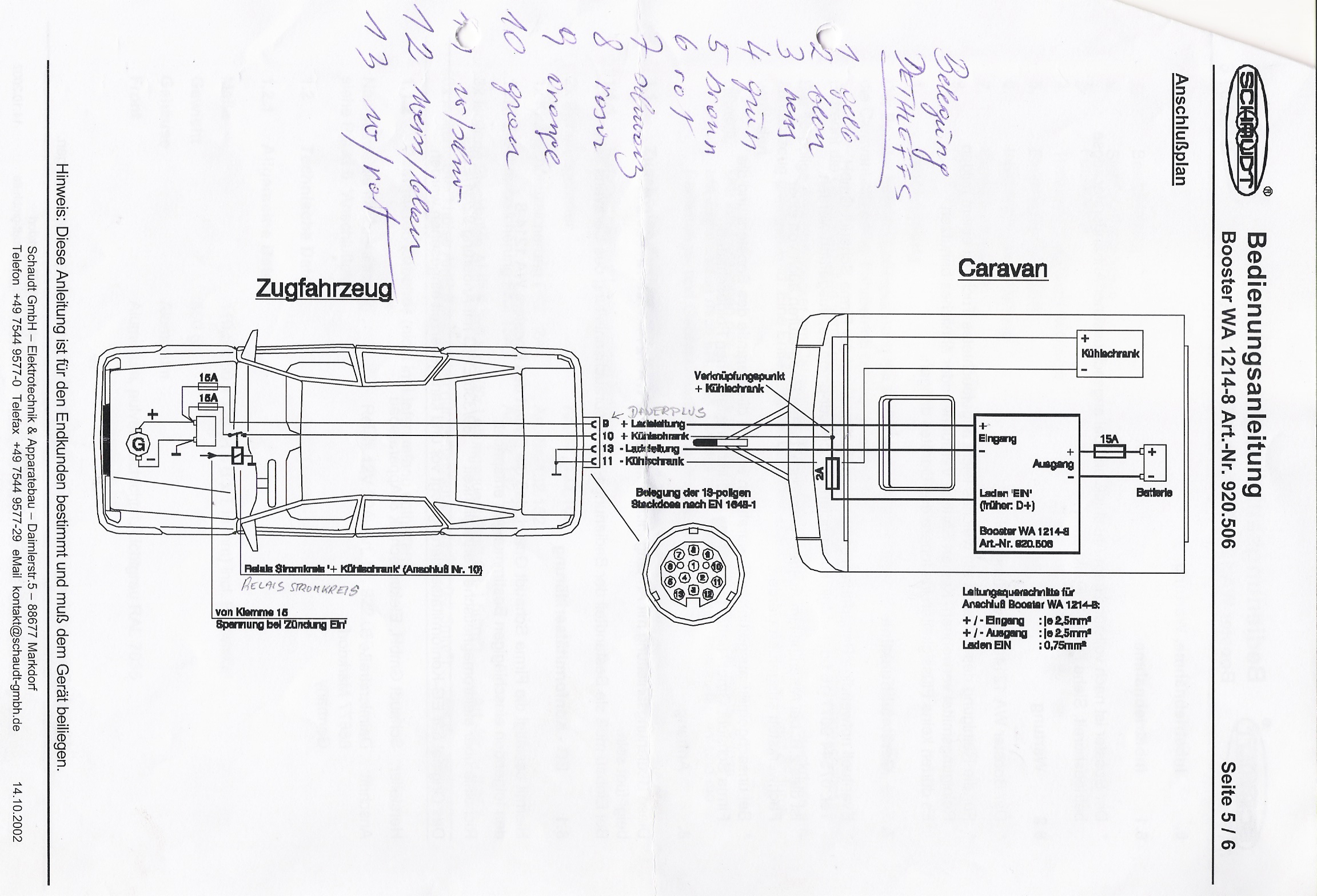

    Kommt aber stark darauf an, welcher Kühlschrank verbaut ist... Die großen AES nehmen 15A bei 12V auf - da wird es mit dem Leitungsquerschnitt schon sehr eng, bei einer durchgehenden 2,5mm2 Verkabelung bricht die Spannung dann auf etwa 10V zusammen. Habe ich bereits mehrfach in der Praxis gemessen, es kamen Werte zwischen 9 und 11 V heraus, nehmen wir also die Mitte. Der Ladebooster versucht die Ausgangsspannung bei 13,8V zu halten. Da der Kühlschrank (Absorber) aber eine Ohmsche Last ist, steigt dessen Stromaufnahme auf 17,25A an (wenn das der StepUp Converter = Booster überhaupt liefern kann)
    Diese 17,25A bei 13,8V ergeben eine Leistung von 238W... Schauen wir mal ,wie lange das die Heizspirale mitmacht...
    Rechnen wir nun mit einem Wirkunsgrad von 90% des Booster, benötigen wir ohne Batterie Ladung 264,5 W an Leistung beim Eingang, was bei den Anliegen en 10V einer Stromaufnahme von 26,4 A entspricht... Der Verlust von der Lima, die etwa 14,2 Volt liefert, beträgt hier also immerhin knapp 111W...BRANDGEFÄHRLICH!!!! Die Chance auf einen Kabelbrand/verschmorte Stecker ist sehr groß. Auch der Ladebooster wird schön heiß werden...
    Und wir entnehmen ständig nur für den Beirren des Kühlschranks eine Leistung von 349 Watt auf. Das ist wirklich SEHR viel...
    Der Betrieb des Kühlschrankes mit Gas während der Fahrt ist weitaus effizienter, sicherer und nicht zuletzt auch umweltschonender...

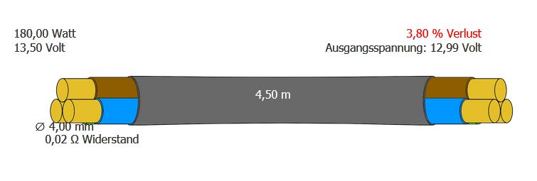

    Hi
    weils immer wieder erwähnt wird.
    Der Booster hat mit dem Kühlschrank NIX zu tun!
    Der Strom für den KS während der Fahrt kommt über eine 4mm² Ladeleitung (Pin 10 und 11)
    Da hätten wir bei 5m Leitung einen vernachlässigbaren Verlust.
    Ich bin von KS-Leistung von 180W ausgegangen, die bei mir der Realität entsprechen
Hits:	472
Größe:	24,3 KB
    Und hier nochmals der Stromlaufplan Auto > WW.
Hits:	2933
Größe:	901,6 KB
    Also der KS funktioniert :-)
