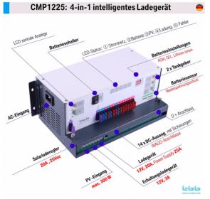

Hallo zusammen,
bin noch relativ frisch am Ausbau und fange gerade an mich mit der Elektrik auseinander zu setzen. Bei der Erstellung eines (komplizierten Schaltplanes) bin ich auf dieses Teil gestoßen:
https://www.amazon.de/dp/B079Y74HWP/...v_ov_lig_dp_it
Hat jemand damit schon Erfahrung?
Meine Anforderungen an die Elektrik wären:
  • Laden per LiMa und trennen bei Motor aus
  • Laden per Solar (primär Versorgerbatterie)
  • alle Verbraucher auf 12V
Kurz zum noch zu verbauenden System:
  • Habe 160 Wp Solar, 150 Ah AGM Versorgerbatterie, Startetbatterie ist Blei-Säure.
  • Verbraucher sind Kompressor-Kühlschrank, LED-Beleuchtung, Laden von Handy & Notebook, Wasserpumpe.
Das sollte das Gerät ja eigentlich abbilden können, oder sehe ich das falsch?
Wäre eine cool All-in-one Lösung, die mir viel Nerven ersparen würde
Danke schon mal für euer Feedback!
