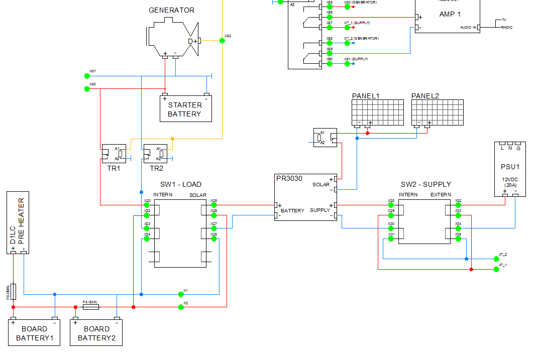

    Habe mir am Wochenende eine Luft-Standheizung eingebaut (Eberspächer D1LC).
    Diese hängt am Last-Anschluss vom Solar Laderegler (Steca PR 3030).
    Akkus hab ich 2 drin (Zusammen 220Ah).. LangzeitBatterien - Solar
    Jetzt hab ich das Problem dass beim starten der Heizung diese gleich mal über 20A zieht (ca. 1min lang),
    die Spannung auf 11.3V absackt und der Laderegler abschaltet wegen Tiefentladungsschutz.
    Jetzt hab ich zwar Lösungen aber die gefallen mir nicht wirklich.
    1.
    Die Heizung direkt auf die Bordbatterien. Laderegler soll von mir aus abschalten, schaltet eh wieder
    ein wenn dann die Heizung mal läuft. Blöd ist dass ich die Akkus tiefentladen kann..
    Ev. zusätzlichen Spannungswächter der mir die Zuleitung kappt.
    2.
    Seperate Batterie nur für die Heizung, die mit der Lichtmaschine geladen wird.
    Gefällt mir auch nicht wenn man 2 Tage steht bei Minusgraden.. Zusätlichen Wächter einbaun, Bus wieder mal starten..
    3.
    2 zusätzliche 120Ah Akkus. Nur wenn ich mal knapp mit Ladung bin bekomm ich die Heizung nicht mehr an.
    Hab da zwar die Möglichkeit mit einem Schalter auf "Akkus laden mit Lichtmaschine" umzuschalten.
    Wenn ich den Bus dann abstelle muss ich wieder auf Laderegler umschalten, da hab ich dann eine Unterbrechung drin,
    Heizung aus und gleiches Problem wieder.. Hab schon an einen riesen Kondensator gedacht (Scherz)
    Hab auch ein Schaltnetzteil verbaut für externe 230VAC Versorgung aber ich steh auch oft mal irgendwo im Gelände
    herum, da gibts eher selten Steckdosen
    Hier mal ein kleiner Auszug vom Schaltplan mit der Lösung 2.
Hits:	388
Größe:	224,6 KB
    Hatte schonmal wer das Problem oder einen Lösungsansatz / Denkanstoß ?
    Wär dankbar für ein paar Inputs

    wieso hängst du die Standheizung an den Lastausgang vom Laderregler? Ich würde die an den Akku klemmen, dann ist es egal ob der Laderegler abschaltet, wichtig ist bei solchen Strömen auch ein vernünftiger Kabelquerschnitt z.B. 6mm² als Zuleitung zur Standheizung mit entsprechender Absicherung.

    wenn ich sie direkt an den Akku klemme habe ich keinen Unterspannungsschutz mehr den mir der Laderegler bietet.
    Die Idee mit dem Zeitrelais find ich ganz gut ! Ich glaub das probier ich
    Danke!
    05.12.2002
    Spillern
    4.214
    Die Elektronik der Standheizung hat einen Tiefentladeschutz integriert... Direkt an den Akku und gut ist's ... Variante 2 für ganz ängstliche: an den (zu schwach dimensionierten) Lastausgang des Solarreglers ein Relais dranhängen, mit dem Du die Last schaltest ... dann gibt es keine Probleme mehr mit dem Kabelquerschnitt in der Solarverkableung... dann noch einen Sicherungsverteiler dahinter und alles ist sauber und störungsfrei, auch wenn der Solarregler spinnt, ist es mit dem Umstecken eines Kabels (oder einfach ein Überbrückungsschalter) wieder alles in Gang zu kriegen...

    Stimmt, grad im Manual nachgeschaut, schaltet ab 10,5V ab
    Werds jetzt direkt anklemmen.

    Ich würde es, wie luftboxer schon schrieb, mal mit einer ordentlichen Zuleitung versuchen, egal wie du die Heizung anspeist. Bei der Stromaufnahme sind auch die 4 mm2 zu wenig, wenn du nur einen geringen Spannungsabfall haben willst.

    quatsch ... wenn die Heizung in der Nähe der Batterie ist, reichen auch 1,5mm2 ... hier kommt es sehr wohl auf die Länge an

    Wenn des Kabel dicker wäre, hätt`s net abgeschaltet, weil bei angenommener Spannung von 12V minus 11,3 V Abschaltspannung sind das 0,7 V Spannungsverlust.

    Hätte trotzdem abgeschaltet, weil der Schutzwiderstand im Solarregler, der den MOSFET Transistor vor zu hohen Stromspitzen schützt, bevor dieser wegen Überlast abschaltet, den Spannungsabfall an der Heizung verursacht...da muss Manucho immer an die Innenschaltung des Reglers denken
