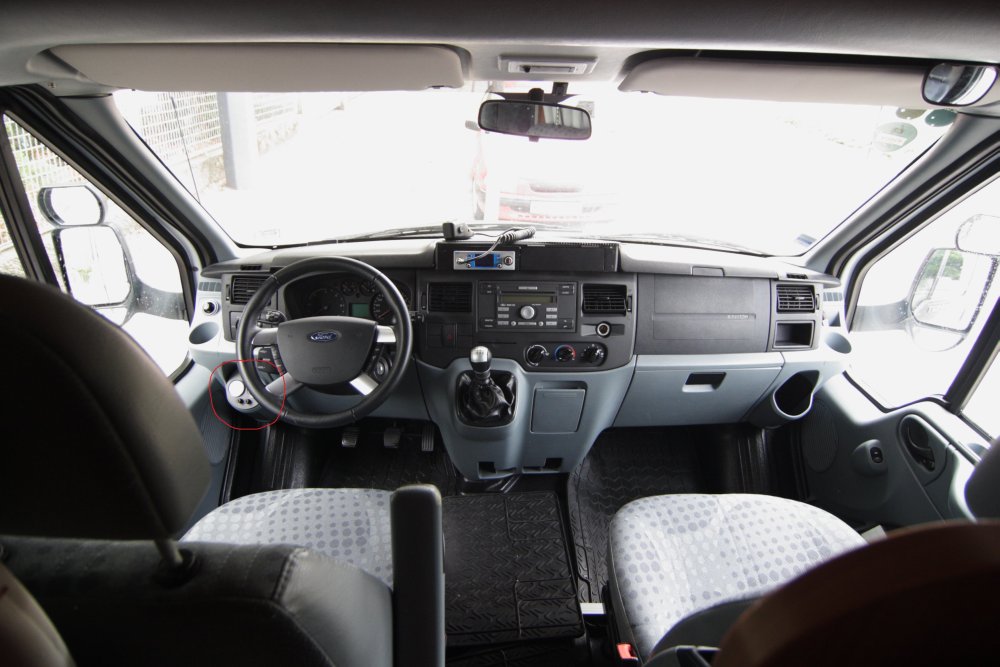

    wir hatten in unserem Ford Transit - Carado Womo die Bedienelemente links vom Lenkrad, in einem "Getränkehalter" montiert.

    danke für den Tipp und das Foto - das wird wahrscheinlich der einzige Ort sein, wo der Teil zu Einbauen und halbwegs im Sichtfeld ist.
    Verliert man zwar den Flaschenhalter/Stauraum .... aber beim Beifahrer ist ja auch noch ein Platz !!!

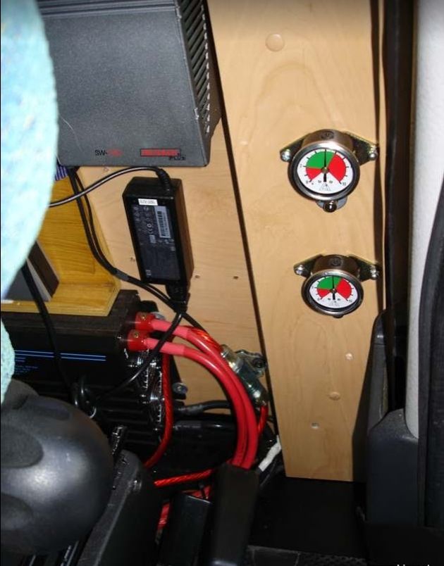

    brauchst doch nicht im direkten sichtfeld haben. da schaust einmal beim wegfahren drauf und gut ist es. ich hatte bei meinem womo hinter dem fahrersitz platz um auch befüllen zu können:
Hits:	190
Größe:	64,9 KB
    kann auch irgendwo anders sein, wo du passend dazu kommst. brauchst eh selten.

    Ich wollte nur Info geben, daß das Projekt Luftfederung nun am Samstag abgeschlossen worden ist und nach knapp 4,5 Std Einbauzeit ich nun "luftgefedert" unterwegs bin. Zweikreissystem mit Kompressor wurde verbaut.
    Der Kompressor wurde im Batteriekasten unter dem Fahrersitz verbaut und die Steuerkonsole links am Fahrersitzkasten vor der Handbremse plaziert. Ich bin begeistert und möchte mich nochmals bei Hrn. Michael Topf
