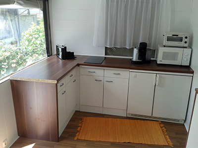

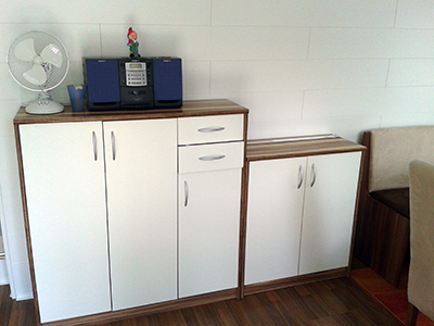

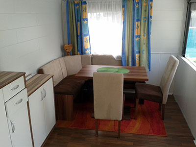

    Also, es ist fast fertig...
    Ordentliche Bilder gibt es dann später wenn alles fertig ist, diese nur mit Handy...
    Küchenbereich:

    Wohnbereich:
Hits:	690
Größe:	129,0 KB
Hits:	1667
Größe:	49,7 KB

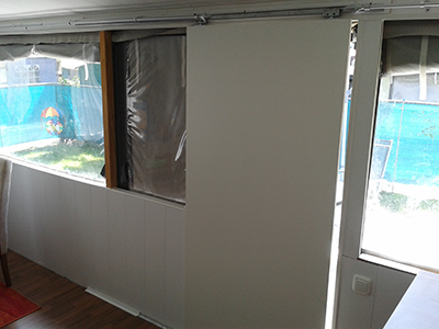

    und fast fertige Schiebetür:
Hits:	1589
Größe:	116,3 KB
