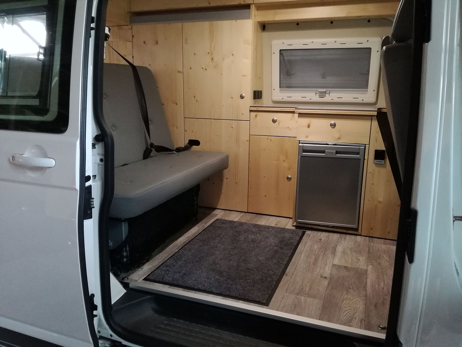

Also 1qm Laderaum bleibt bei mir immer frei. Allerdings kann ich weder die Sitzbank noch die Einrichtung ohne weiteres herausnehmen. Sagen wir so. Die Sitzbank schon, die Einrichtung gar nicht.
Ich hänge mal ein Bild von meinem Ausbau an. Wie gesagt Laderaum bleibt, aber mit LKW hat der Bus nicht mehr viel zu tun :rolleyes:
Anhang 6059
