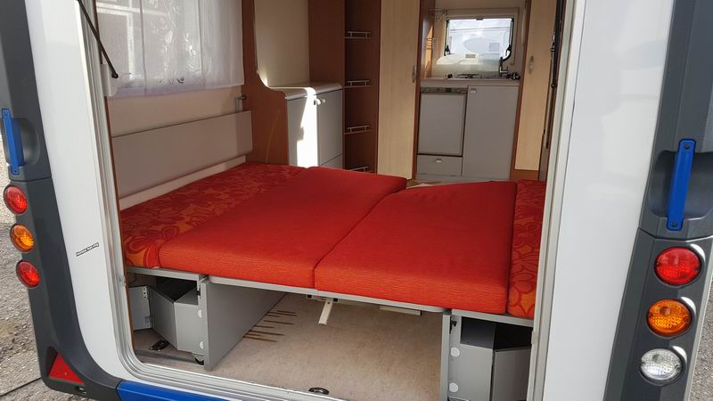

Campingmodus

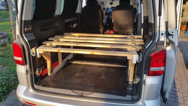

Alle Sitze habe ich ausgebaut um ein flexibles Bett einzubauen.
Flexibel bedeutet für mich: Schneller Ausbau Bett geteilt in Liege- und Fußteil.Alles was man zum Campen braucht ist im Bus gut verstaut.
Ein nachgerüsteter selbstgebauter Schwerlastauszug (ausbaubar ) rundet die Sache ab.

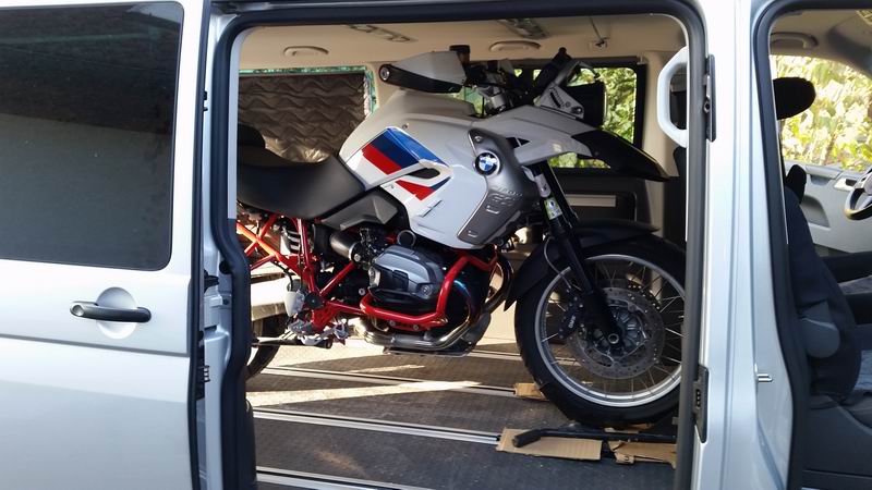

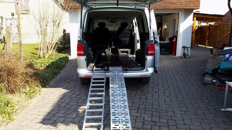

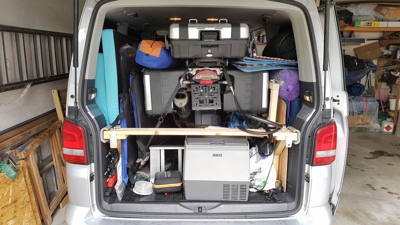

Transportmodus
Der Bus wird total leergeräumt

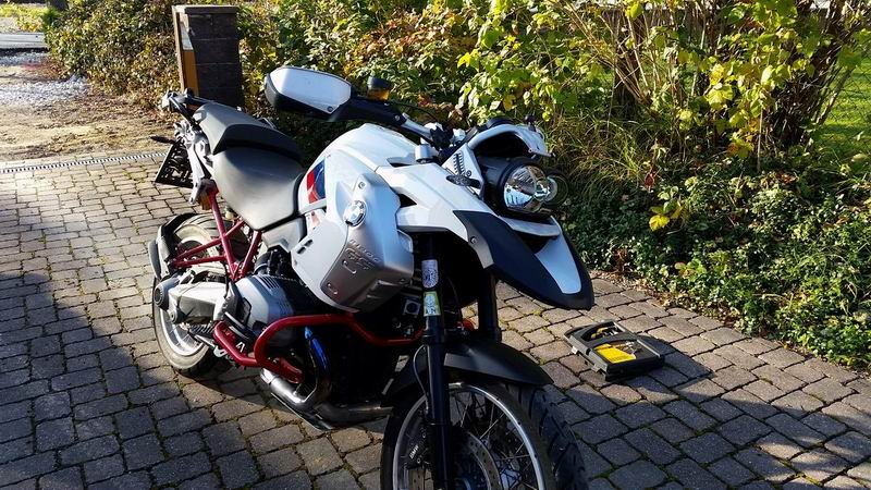

Das Motorrad kommt über eine Auffahrts- und eine Trippelschiene in den T5.
Bei der BMW müssen vorher das Windschild und die Spiegel abgeschraubt werden.
Die Vorderrad Spannwippe wird nur reingestellt.
Abgespannt wird an den original vorhandenen Lastösen am Boden.
Anhang 6491Anhang 6492Anhang 6493Anhang 6494

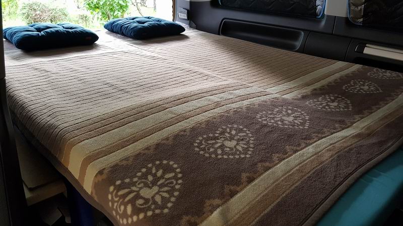

Der Fußteil ist so konzipiert, daß er klappbar und leicht herausnehmbar ist.
Bei schnellen Nächtigungen können 2 Personen ganz einfach im T5 übernachtenin
In diesem Modus fahre ich auch im Alltagsverkehr (ohne Fußteil, mit 4 Sitzen ) durch die Gegend.

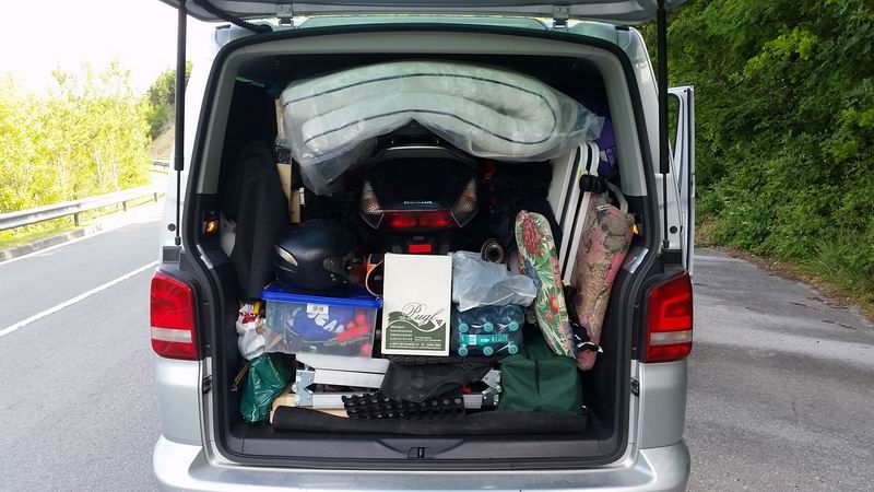

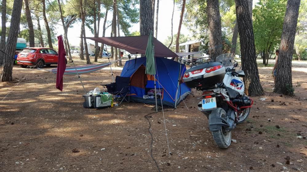

Campen mit dem Motorrad in der Praxis sieht es dann so aus.
Vorbereitung - Einladen
Alles leerräumen, Moped abspecken, Moped im Bus, verzurren,Campingzeug rein.
Angekommen:
Campingzeug alles raus.Moped raus
