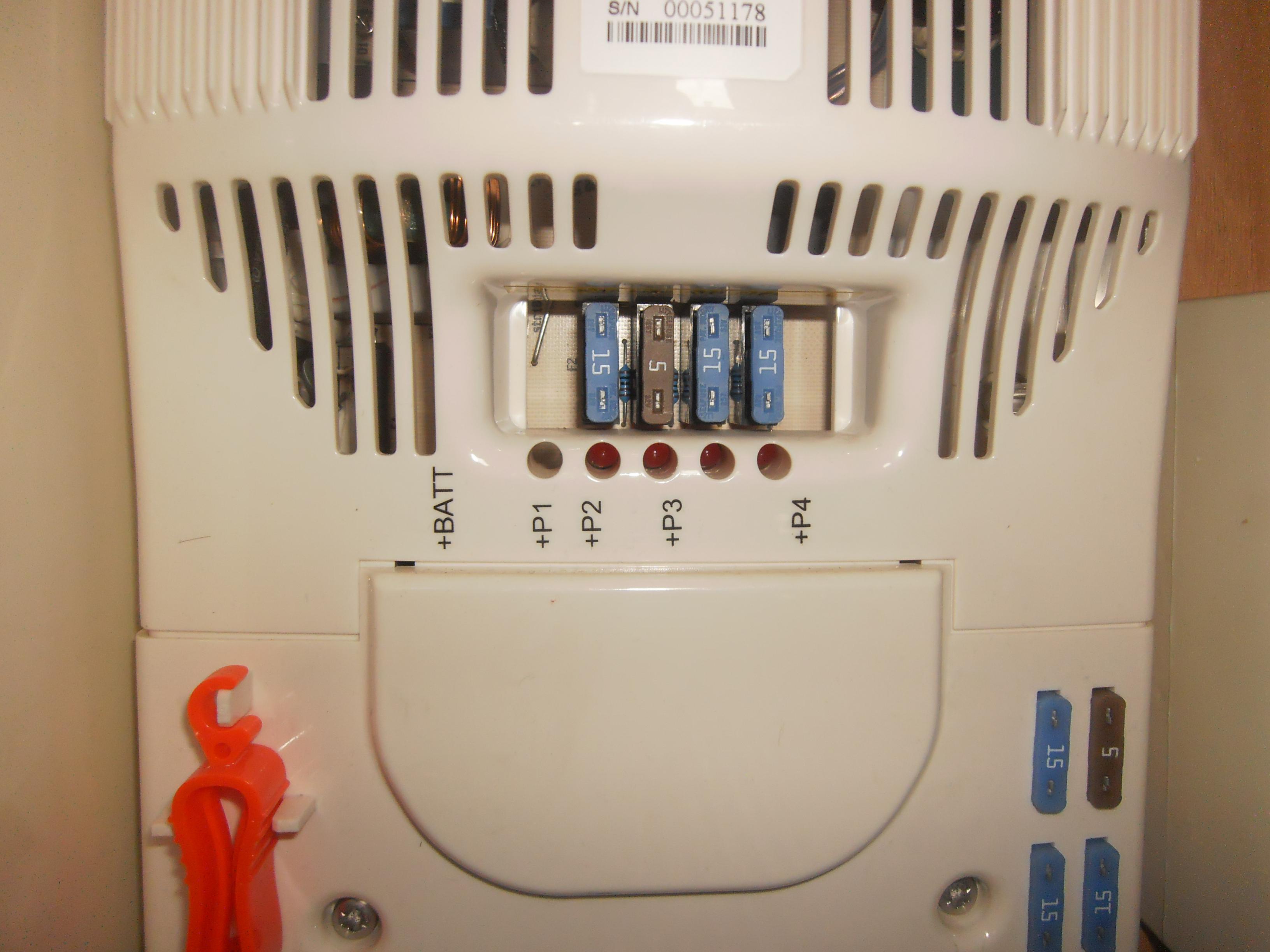

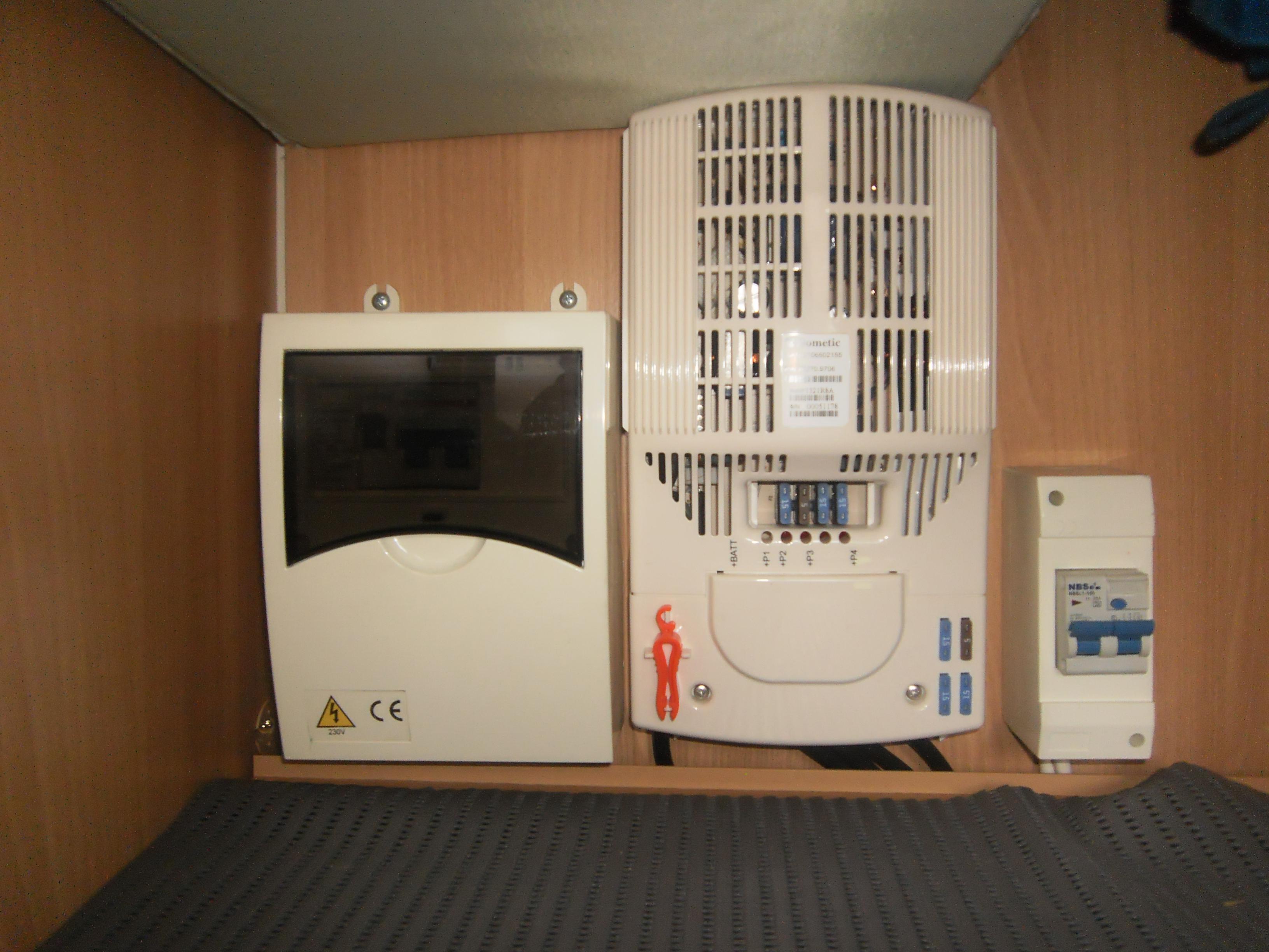

Ein Servus an Alle, besonders an Martin. Ich bin erfreut, wieder mal was von Dir zu lesen. Zum Thema: Den 12V Trafo habe ich schon mal entdeckt. Hier sieht es mal so aus:
Anhang 6335Anhang 6336
Also Dieser macht aus meinen 230V Außenstrom 12V. Ich muß das Ding mal auf schrauben. Da kann ich also die Moverbatterie mit drauf hängen? Bekommt die dann nicht auch einen Ladestrom? Weil ein 12V Ladegerät hängt ja schon neben der Steuereinheit der Mover.

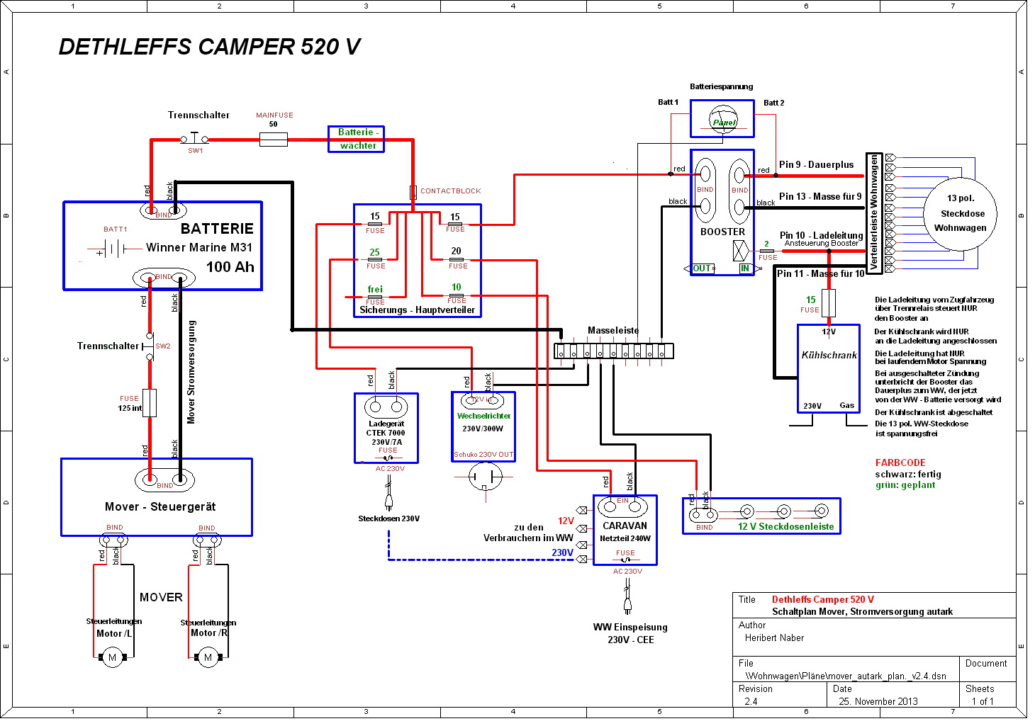

Hab ich zwar schon vor Jahren gepostet, aber wenns jetzt jemand hilft:
Thema Moverbatterie vernünftig einsetzten.
Anhang 6352

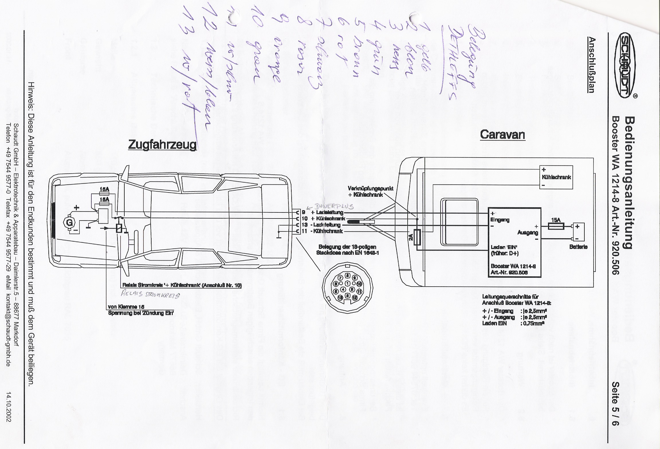

Hi
weils immer wieder erwähnt wird.
Der Booster hat mit dem Kühlschrank NIX zu tun!

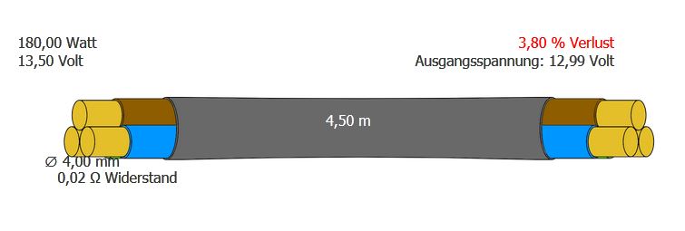

Der Strom für den KS während der Fahrt kommt über eine 4mm² Ladeleitung (Pin 10 und 11)
Da hätten wir bei 5m Leitung einen vernachlässigbaren Verlust.
Ich bin von KS-Leistung von 180W ausgegangen, die bei mir der Realität entsprechen

Und hier nochmals der Stromlaufplan Auto > WW.
Anhang 6354
Also der KS funktioniert :-)
