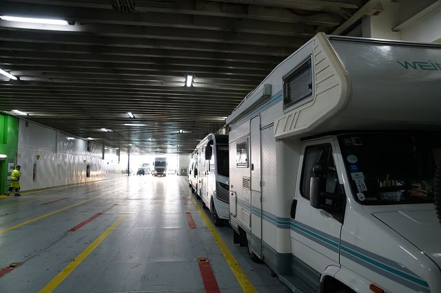

Zu berghammer: Mein Meteor hat nur re+li zwei seitliche SEITZ-Fenster – die Alkoven-Stirne ist Blech und ok (siehe Foto)
Anhang 6652
Weißt Du, ob die Alkoven-Innenrundung isoliert ist - dh. was befindet sich zw. Außenstirnblech und Innenverkleidung?
